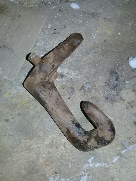

Шустрый:А вот насчёт гасителя для стропы нужно задуматься.
Саня, тут гаситель не помог бы, крюк слетел со стропы практически сразу и полетел самостоятельно! :-(

ПОЭТОМУ: всем еще раз надо быть очень внимательными при лебежении и работой со стропой. Оторваться может всегда.Думаю, теперь надо использовать старую телогрейку и объвязывать ей место крепления стропы .Для лебежения уже положил в кунг тросогаситель.А то мы часто торопимся и не обращаем на безопасность внимания.

Терзают меня смутные сомненея но болт явно коротковат. Держался всего на пяти нитках при шаге резьбы 1.25 = 6.25 мм. Это очень мало. Обычно закладные под буксировочные крюки 15мм. и болт должен выступать из резьбы. Тут проблема может в недостаточной длине болта .

Виталик, посмотри внимательно, болт не был закручен полностью, на нем ещё сантиметр с лишним резьбы, как раз то, что нужно! Длину болта мы подбирали, когда машина висела на подъемнике, там все было видно прекрасно, ошибки с выбором быть не может!

#190 vit21213 » 13.02.2018, 10:35
НАШОЛ! Изображение
